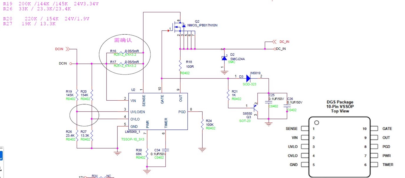

尊敬的先生:
您能否请查看原理图、并检查 Rsense 值和 MOSFET 规格? 如果需要修改、请提供一些意见。 谢谢!
DCIN = 24V/6A
Infineon IPB017N10N5: https://www.infineon.com/dgdl/Infineon-IPB017N10N5-DataSheet-v02_05-EN.pdf?fileId=5546d4624a75e5f1014ac4a981111eed
UV OV 阈值:
LM5069 原理图:
