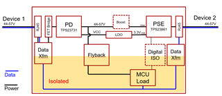

使用 TPS23731 进行 PoE 设计。 但是、我想以菊花链的形式对我将要设计的器件进行 PoE 连接。 我能得到这方面的支持吗?

    菊花链电路可能类似于以下示例。 建议组合和修改 TPS23731EVM 和 TPS23861EVM 的电路
    如果您有任何具体问题、敬请告知。
