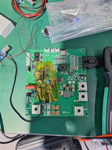

我们将 BMS 芯片焊接在我们的定制 PCB 上,然而,我们无法使用 UART 与使用 STM32F105 的芯片进行通信。
我们已经确保了硬件方面是好的,或者我们错过了什么?
我们能够使用 STM32F105VCT6 (使用 UART)唤醒 BQ79616 IC、
但是、我们无法从 BQ79616 接收 UART 消息

    看看硬件设置、这似乎是由许多问题引起的。 是否根据 BQ79616 引入程序发送了正确的命令? 您是否有查看 STM 器件发送的命令的逻辑分析仪文件? 您能否检查电源引脚上的电压并将其与数据表规格进行比较? (LDOIN、AVDD、BAT、REF_CAP、DVDD、 TSREF 等)。
