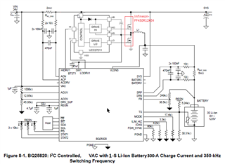

您好、我希望您对实施以下示例概念电路的可行性发表专业意见。 目标是在 12V/125A 输入电压下为一个磷酸锂电池充电 — 3.65V/300A。 我也对电路的稳定性存有疑问。

    [quote userid=“424774" url="“ url="~“~/support/power-management-group/power-management/f/power-management-forum/1529081/bq25820-battery-management-lifepo4-igbt-drivers 您好、我希望您对实施以下概念电路示例的可行性提出专业意见。 目标是在 12V/125A 输入电压下为一个磷酸锂电池充电 — 3.65V/300A。 我也对电路的稳定性有疑问。
    BQ25820 的充电电流额定值不是 300A、我们建议的最大值为 20A。 多个 BQ25820 可能需要并联
