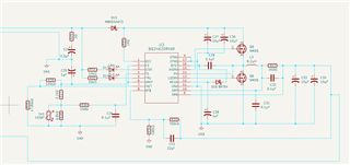

我一直在研发适用于 LiFePO4 电池的 4S1P 充电器 (14.6V)、并使用 Excel 计算器组装了一个电路。 当设备连接并通电时、STAT LED 闪烁以指示我的连接有问题、PG LED 快速闪烁、或者两个 LED 均处于活动状态且没有电流流过我的电池组。 我已经验证了每个引脚上的电压、并且没有发现除了 HIDRV 始终为高电平且 LODRV 始终为低电平之外的其他问题。
它当前组装在试验电路板上、我已经检查了每个连接。 如果可能、请提供一个参考电路、以便我可以将其与我的产品进行比较、看看我有什么问题。
Bryan
    您好 Bryan、
    您能提供原理图吗?
    基督教。
    当然! 原理图左上方有两条线路、其中适配器 POS (+24VDC) 和 NEG 连接、电池包 POS 从左下方引出。 电池组 NEG 接地。

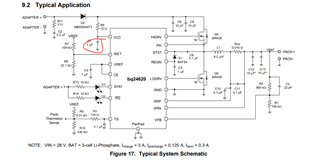

    您好 Bryan、
    如果您将 1uF 电容器放置 在 VCC 引脚上、您是否发现有任何差异?
    基督教。
    我刚刚添加了这个功能、没有任何变化。 我还能为您提供更多帮助诊断问题吗? 我还有一个评估模块用于比较电路、该模块明天就可以提供。
    您好 Bryan、
    我还有一个用于比较电路的评估模块、该模块明天就会提供。
    是、请提供更新、以确认您能够使用评估模块为电池充电。
