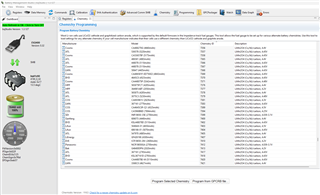

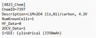

我一直在试图找到 chem id GPC 工具给我 (7397) 在 BQ 工作室,但我似乎看不到它,我检查了它是在 theChem.ini 文件和 chemdat 文件。 我也是化学成分最新版本 EV2400 和 BQStudio。
如果您能帮助我解决这一问题、我们将不胜感激。
Marco Moller
    bq41z90 是 DZT 电量监测计、并非所有 ChemID 都与 DZT 兼容。 请使用化学成分数据库中显示的 GPC 工具中的下一个最佳匹配项。
