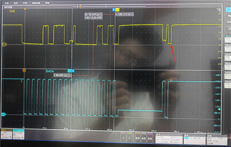

我们已经使用 bq40z50 开发了一个笔记本电脑电池项目;在成品测试期间、读取电池信息时通常存在错误、如下图所示;您能帮助我确定问题可能出在哪里?
系统侧是硬件 IIC 主机和地址 0x12 从器件;
    主机似乎无法处理时钟延展。 您能否将电量计 SCL/SDA 连接到 TI 的 EV2400、并检查是否可以使用 bqStudio 与电量计通信?
