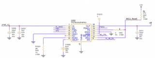

尊敬的团队:
您能帮助验证 WDO 引脚的原理图吗?
在我的电路中、我将 WDO 引脚与 连接到 3.3V 的 PGOUT 一起连接到 RESET 线路。 我想确认该配置是否可以接受
    你好、Sushma、
    该配置看起来可以接受;它应该或 PG 和 WDO 下拉电阻。
