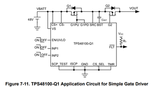

器件本身能否在输入端提供反极性保护、或者是否需要一个额外的电路(如 TPS4811)、请参阅具体的应用手册?
在这种情况下、低于该值的配置是否足以正确驱动该配置并实现反极性保护?
此配置取自 TPS4810-Q1 数据表。
    尊敬的 Riccardo:
    TPS4810-Q1 和 TPS4811-Q1 具有不同的引脚额定值;请分别查看每个器件的额定值/配置。 请参阅以下内容。 负绝对最大额定值是指的反极性保护。 如果器件预期特定瞬态、则需要使用外部电路来相应地保护器件(输入和输出端使用二极管)。 这取决于系统要求/测试、输入电压电源以及反极性事件期间的输出电压。
    TPS4810-Q1:
    TPS4811-Q1:
    这些器件不会在反 极性事件期间执行任何操作。 如果客户担心反向电流、可在系统中实现背对背 FET、或使用 TPS1214x-Q1 等器件、该器件将根据型号导通或关断 FET、以响应反极性事件。
    此外、如绝对最大额定值表中所述、请确保 GATE 至 SRC 的电压不会降至–0.3V 以下。
    请告诉我这是否合理。
