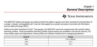

请提供有关如何为此工程开发 bq27427 配置的完整历史记录。
* ChemID 是如何确定的?
* bq27427 没有内置 ChemID 7983。 这对该项目的配置有何影响?
* bq27427 是一直连接到电池还是这个应用带有可拆卸电池?
*主机 UC 何时重置电量计?
*主机 UC 何时对测量仪表配置进行编程?
*用于配置的主机 UC 程序到底是什么?
*他们是否正确配置了电池检测?

我们至少必须提供正确的配置。
请按照快速入门指南 https://www.ti.com/lit/pdf/sluubn3 (相同的电量计,但使用外部检测电阻)中的要求向我发送所有设置的电子邮件、我将使用 ID7912 和 ID3904 生成一个配置。
