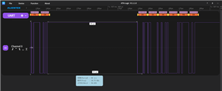

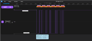

    这些是由逻辑分析仪捕获的来自 STM32 的 TX 信号的图片、第一个是指唤醒信号、第二个和第三个是指自动寻址。 bq79616 在接收到唤醒信号 (CVDD 为 5V、DVDD 为 1.8V 且 AVDD 也为 5V) 后唤醒、但 bq79616 的 TX 未对 STM32 做出任何响应。

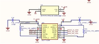

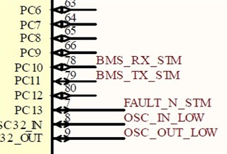

    上面提供的是 stm32f105vct6 与 bq79616 的连接、我们在它们之间使用逻辑转换器。

    您的通信失败的原因有几个。 我将在这里不按特定顺序介绍它们:
    1) 您的电平转换器或隔离方案未正确传输信号。 检查进入 IC 引脚的信号在可接受的电平范围内的时间是否足够长、以便被识别为通信。
    2) 我看到您的自动寻址方案完全不正确。 最大问题是发送 CONTROL1[ADDR_WR]= 1 只允许下一条命令编辑 DIR0/1_ADDR 寄存器。 在 ADDR_WR 的设置和 DIR0_ADDR 的设置之间启用 TSREF。 等待在自动寻址之后对此类寄存器进行任何配置更改。 此外、在虚拟写入过程中、您正在写入太多的寄存器。 您只需要写入 ECC_DATA1 至 ECC_DATA8。 您正在写入 ECC_DATA9 和 ECC_TEST。
