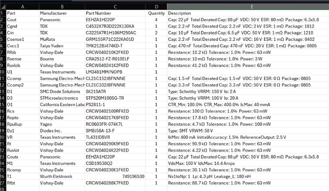

将 webench 用于具有 LM3481 IC 控制器的 Flybuck DC/DC 电路。 我采取了建议的材料明细表,并使电路进入一个原型 PCB . 电路细节为 AC/DC 17V 至 42V 输入、24V 直流输出、2.5A 输出。 Protype 在轻负载下工作(调节 24V 精细)、但任何超过 1.0A 的输出 FET 和变压器都会变热 (> 90°)。 以至于 OUT FET 自行损坏。 在查看外包的布局后、我意识到他们没有遵循 FET 的适当散热区域。 因此、在更换原始 FET 之前、由于明显缺乏散热来实现适当的功率耗散、因此再次发生这种 情况。在更换原始 FET 之前、我使用了具有大散热器的 TO-220 封装等效 FET。  但是、对于 1.0A 以上的任何内容、这仍然变得太热 (> 80°)。 开关频率的设计频率为 227KHz、我将其降低到 100KHz、这仅帮助降低了大约 5 –10°C。 我正在考虑尝试其他导通 RDS 更低、栅极电荷更低的 FET、但还有什么会导致变压器和 FET 过热?

    感谢您使用 E2E。 对于您在使用 WebEx 时遇到的问题、我感到很抱歉。 我建议使用带有 LM3481 反 激式计算工具 (LM3481-Flyback-Calc) 的反激式转换器快速入门计算器|德州仪器 TI.com 、用于检查您的设计中是否存在问题。 我们也会检查 Webench、但这可能需要太多时间。
    特定的反激式变压器可能是设计的更好选择、而不是柔性变压器(未针对反激式和正激式进行优化)。 计算器应该会帮助您选择合适的计算器。
