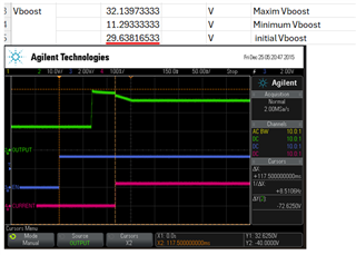

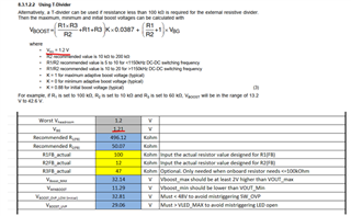

我对 LP8869 的计算工具参数有两个疑问。 请帮助我看看下面的问题,谢谢!
1.该工具根据 8867-9 (c) 计算出的开关频率与根据数据表计算出的结果不同。 这是为什么?
2. 手册中的 Vbg 为 1.2,为什么工具 1.21v 中定义的值? 这是个拼写错误还是还有其他注意事项吗?
计算得出的初始电压值与测量值不匹配
    您好 Alan、
    对于 1&2、请参阅数据表。
    对于 3、由于 LP8869-Q1 是开关器件、因此它可能会在输出电压处发生过冲。 如果没有 PWM 输入、输出电压最终将调节至 v_init。 开始时、输出处于空载状态、因此输出电容器的放电过程会很慢、导致稳定时间较长。

    感谢您的回答。 还请帮助确认以下信息:
    1.计算工具中的数据动态和常量是什么意思? 开关损耗和导通损耗?
    2.对于使用热电偶导线直接在 IC 表面上测量的热数据,应使用下表中 0.9 的热阻系数来计算 Tj ,对吗?
    您好 Alan、
    1. 计算工具中的数据动态和常量是什么意思? 开关损耗和导通损耗?
    我认为是这样、但我需要检查是否正确。 请注意、结果仅供参考。
    2. 对于使用热电偶导线直接在 IC 表面测量的热数据、应使用下表中的热阻系数 0.9 来计算 Tj、对吧?
    你是对的。 请使用  ψJT×= TC +(μ A 功率) 来计算 Tj。
