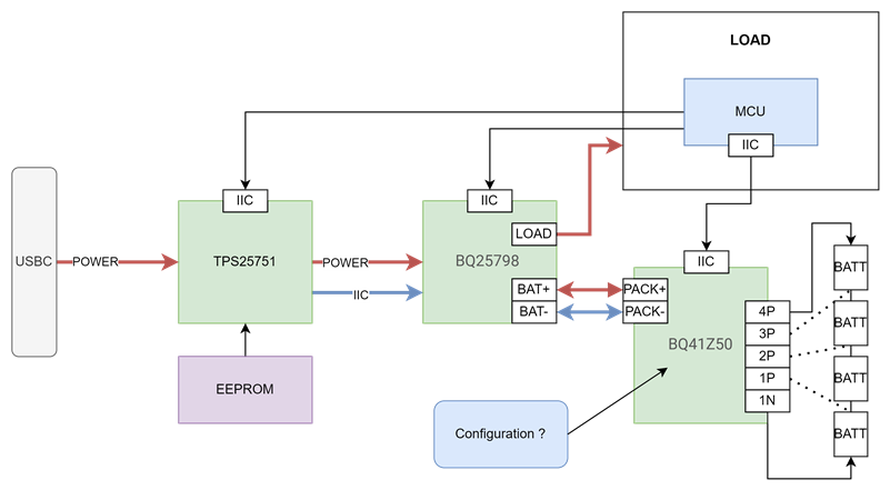

您好、
我的需求:
  • 使用 4 节锂电池 (16850) 的备用电源系统设计。
  • 用于充电的 USBC PD。 如果只有 5V 电压可用、则系统必须为工作电压。
  • 电池平衡和电量监测计。
我的研究:
  • USB-PD-CHG-EVM –01 (TPS25751 和 BQ25798) 似乎是前两点的良好起点。
  • BP41Z50EVM 似乎是最后一点的好主意。
用我的想法绘制图表:
我的问题:
  • 我的图表是否正常或您有更好的想法?
  • TPS25751 由外部 EEPROM 配置、此芯片可通过专用 IIC 链路配置 BQ25798:I'am right?
  • 对于 BQ41Z50 I'am Lost:如何配置它?
    • 通过刷写特定固件?
    • 有一个 嵌入式 EEPROM 存储器?
    • 还有别的吗?
感谢您的帮助。
此致。
    另一个问题:
    是否可以采用这种拓扑使用集成电池组 (3 节集成 BMS)? 在这种情况下,如何连接电池组?
    您好:
    包含 TPS25751(USB-BQ41Z50 控制器)、BQ25798(电池充电器)和 PD(电池电量监测计和平衡器)、能够非常符合您对 USB-C PD 充电、电芯均衡和电量监测计的要求。 从概念上讲、通过 I2C 和电源线的连接似乎是正确的。
    是的、TPS25751 通常通过外部 EEPROM 进行配置
    请按照 BQ41Z50 EVM 用户指南来配置电量监测计。  https://www.ti.com/tool/BQ41Z50EVM
    是的、可以拓扑中使用具有 3 节配置的集成电池包和集成电池管理系统 (BMS)。
    请参考用户指南中的 EVM 原理图进行连接。

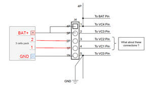

    您好、Jose、
    感谢您的反馈。
    关于电池组连接、我不确定。 EVM 指南显示以下信息:

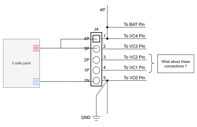

    但在我的情况下(包含 3 节电池的集成电池组、因此只有 2 根导线)、我不知道如何连接电池组。 实际上、BQ41Z50 需要数据表中指定的每个电芯中间连接:
    “那又怎么样? 但中间连接又如何呢?
    您好:
    有关正确的电芯连接、请参阅下文。 BQ41Z50 需要能够检测 3 节电池包中的所有电芯。
    感谢您的反馈。
    因此、它不适合我的需求。 我无法直接访问单元格。
    您好:
    您可能需要检查 BQ34z100 等栈顶电量监测计。 这些电芯不需要检测中间电芯。
    感谢您的建议。
