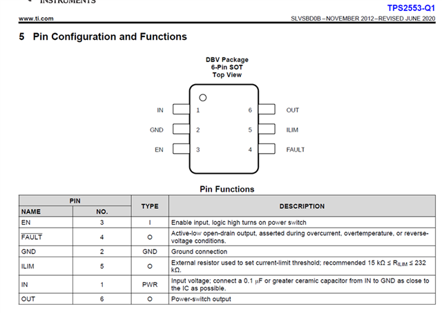

尊敬的专家:
祝你度过美好的一天! 我有疑问需要您的专业支持:
对于 TPS2553-Q1、如果 EN 保持高电平、当发生一些错误且 Fault 为低电平时 OUT 是否会关闭?
Leo Ma
    Leo Ma
    当/FAULT 被置为低电平时、IN 和 OUT 之间的电源开关将断开。
    Chuck
