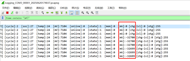

目前、我们已将贵公司的 BQ28Z620 芯片与 BQ25798 芯片配合用于实际工程。 但是、我们发现了一个问题、即电路板在开启时应该具有 70°–80mA 的电流、但我们使用 bq28z620 读回的数据为 0、并且我们 EE 同事在 BQStudio 上读回的数据是 80mA
一段时间后、电流如图所示
我想问、造成这种情况的可能原因是什么

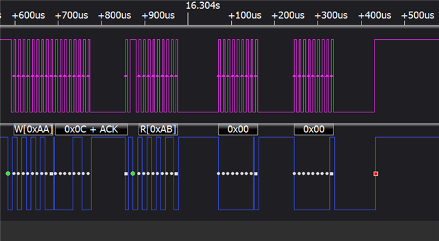

逻辑分析仪读取的相关代码和数据如下

    请确保当前死区低于您要测量的值。 电量监测计会将任何小于该阈值的电流报告为 0mA。
    您好 Dominik、
    我们将其设置为小于 10mA、将显示为 0、一旦大于 10mA、就可以看到电流
    此外、我们在一段时间后检测到 32700mA 的电流值、该值不是很准确、也不是很高。 当我们的电路板导通时、电流将在 70 –80mA 之间
    您能帮助检查代码是否有任何问题、或者是否由其他问题引起?

    我没有审查代码的带宽。 电量监测计可能报告 0mA 的另一个原因是、电量监测计是否进入睡眠模式并启动自动校准过程。 请检查此行为是否与睡眠模式相关。
