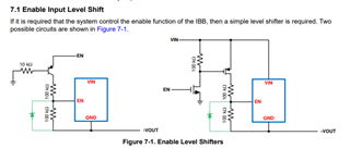

我正在使用 LM5012QDDARQ1 进行转换 48V 直流 最终目的 电流为 2.5A 时为±12V 。 以生成 –12V 输出 、除了连接 电感器输出至 GND (反转极性)、设计中是否需要任何其他更改?
此外、如何实现 UVLO(欠压锁定) 反相配置中的行为? 它的功能是否与标准同相降压设置中相同?

您好、Mahesh
请参阅 https://www.ti.com/lit/an/snva856b/snva856b.pdf 、并在需要时考虑使用使能输入电平转换器。
