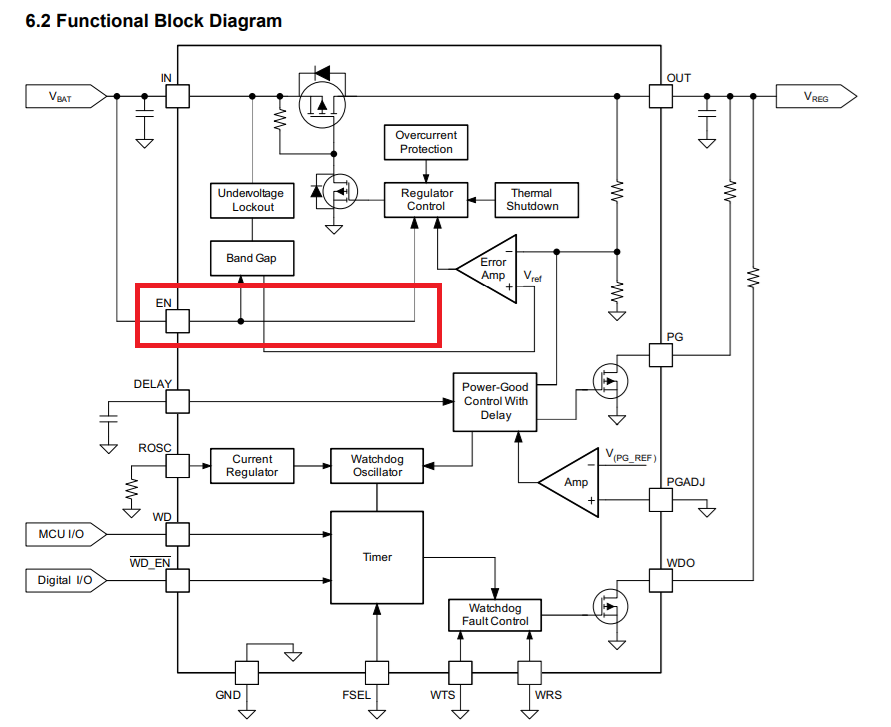

尊敬的 TI 专家:
您能否确认 TPS7B63-Q1 在 EN 引脚上具有内部上拉或下拉电阻器?
我在功能方框图中没有看到任何相关电路。
追逐
    您好 Chase、
    数据表未提及任何连接到使能引脚的内部电阻器。 请允许我咨询设计以验证这一点、我会尽快答复您。
    Daniel

    您好 Chase、
    TPS7B63-Q1 的使能引脚上没有连接上拉/下拉电阻器。
    EN 引脚确实具有连接到引脚接地的 ESD 结构。
    Daniel
