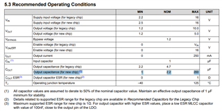

LP2992 方框图与 LP2985 相同、似乎无法通过.01uf 电容器调节连接到 Vout 的旁路电容器输出。 您认为有必要尝试一些样品吗?
不过、连接到 Vout 的旁路电容可以正常工作。 它没有直流连接、Vout 也是低阻抗输出(也通过笨重的 Cout)。
问:你同意我的发言吗? 还应考虑哪些因素(启动外)?
分享的进一步信息:LP2992 方框图看起来像 LP2985 的方框图、该方框图由于旁路引脚的功能与我们想要替换的 LT1761 的不同(插入式)而在客户电路中出现故障。
如果 LP2992 具有与 LP2985 相同的旁路电路内部电路、则它可能无法在其应用中工作。

     LP2992 的最小额定电容为 1uF。 您需要考虑偏置降额、因此我们建议使用 2.2uF 的典型值。

    只需确保我正确理解您、因为您没有提到任何与连接到 Vout 而不是 GND 的内容。
    旁路电容器是否可以连接到 Vout(而不是数据表中所述的 GND)? 器件可以正常工作吗?

    旁路电容器通常从专用旁路引脚连接到 GND 和 F 列数问题是:如果客户想要将此旁路电容器从专用旁路引脚连接到 OUT(而不是 GND)、该怎么办?
    这里有许多竞争器件将旁路电容器完全像这样连接(到 OUT、而不是 GND)、如果 Frank 的客户希望在不改变 PCB 的情况下替换此解决方案、他需要知道是否也可以使用我们的器件实现这种布置...
