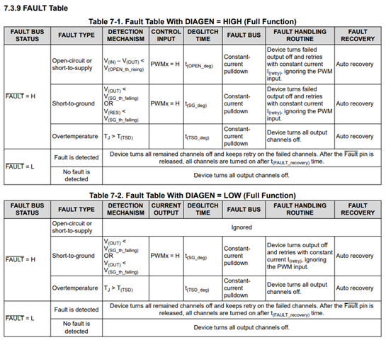

我们目前正在开发汽车 LED 驱动器电路、并在设计中采用 TPS92624-Q1 作为关键元件。
我们非常感谢数据表中提供的技术文档、这些文档对我们非常有帮助。
然而、功能方框图(图 7-2)和 I/O 结构(图 7-11)是高度抽象的、因此很难清楚地了解逻辑块的内部运行情况、尤其是在设计审查和故障总线实现的背景下。
为确保系统可靠性和安全性、我们想询问是否可以获得更详细的文档或涵盖逻辑块的内部方框图、包括以下方面:
Pushpin 具体而言、我们正在查找以下信息:
PWM 输入信号的内部解码和每通道调光控制
诊断操作流程(例如,LED 开路/短路检测,过流条件)
故障引脚的行为(输入检测与输出灌电平逻辑)
DIAGEN 引脚对诊断操作和输出关断行为的影响
该信息可用作设计稳健的故障总线配置和在多通道系统中实现可靠的每通道电流控制逻辑的重要参考。
如果有任何与上述各项相关的应用手册、内部方框图或流程图、如果您能查阅分享这些手册、我们将不胜感激。
非常感谢您的支持。
    您好 Lim、
    感谢您的提问、但很遗憾、我们无法提供详细的内部设计信息。
    但是、我想向您介绍数据表中的第 7 节。 这包括时序图和应满足您的应用需求的短路/开路故障场景。
    例如、7.3.9 中的此表显示了您提到的故障行为规格。
    此外、我们还能够对器件 EVM 进行采样、以验证特定的故障处理问题。
