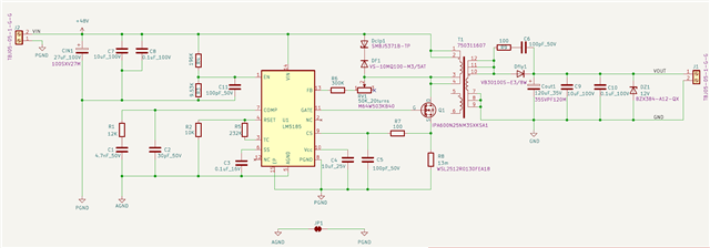

尊敬的 TI 团队:
我已经使用 LM5185 创建了 50W IOW 成本隔离设计原理图、要求如下:
-输入:36-75V
-输出:12V4.2A
请查看随附的更新后的原理图和 TI 反激式计算表。 在开始 PCB 设计之前、请告知我是否需要进行任何校正和即兴处理。
请告诉我您的宝贵反馈。
谢谢。

    叉车、请参见以下 ym 原理图回顾
    -Mosfet、秒 二极管和反激式变压器外观良好。
    -RFB:我建议将 Rfb 提高到 310k Ω。 当 Vout 为 300k Ω 时、将~11.5V。
    -钳位:我建议将齐纳二极管的钳位电压提高到 90V。 我们建议钳位电压为反射输出电压(初级侧)的 1.5 倍、作为避免 MOSFET 上的过压和降低漏电感损耗之间的良好权衡。 60V 钳位电压将防止 MOSFET 上出现任何过压、但它会增加漏电导通的损耗、因为漏电流耗散需要更长时间并存储更多能量。
    其余的看起来不错。

    尊敬的 Manuel:
    感谢您的支持。
    如果我使用齐纳二极管、则 MOSFET 上的过压应力会更高 90V、但现在我想将 MOSFET 更改为 ISZ520N20NM6ATMA1、并且 VDS = 200V  是否可以像这样更改二极管齐纳二极管?
    叉车、
    对于 200V MOSFET、我建议使用 75V 的齐纳钳位电压、以便 MOSFET 漏极的最大电压变为 SW = 75V+75V=150V、即 200V 的 75%。
