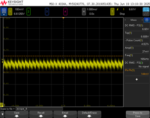

我使用 TPSM86637RCGR 设计了一个电源电路。 目前、输出端子上确认了约 144mV 的纹波电压。 即使添加去耦电容器并设计 π 型滤波器、也会产生相同的纹波电压。 还有其他解决方案吗?
此外、有关正确的探测技术、请参阅此应用手册: e2e.ti.com/.../0804.understanding_5F00_measuring_5F00_and_5F00_reducing_5F00_outputnoise_5F00_0.pdf
