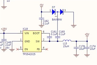

尊敬的团队:
我们审阅了原理图、似乎可以、但我们有一个问题、原理图的负电压部分是否存在风险? 感谢您的帮助并向您学习。
    尊敬的 Tommy:
    我们正尝试使用原理图的–5V 部分实现什么?
    Gautam
    尊敬的 Gautam:
    我只知道负载电流小于 10mA(–5V)。
    我只知道在–5V 下的负载电流小于 10mA。
    我可以理解为一个钳位电路。 其余的原理图看起来没有问题。
    Gautam
