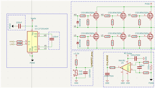

对于使用 UCC27201ADR 的半桥、VSS 引脚是否应该直接连接到低侧 MOSFET 源极电源地 (PGND)、或者它是否可以通过单个星点连接共享逻辑接地?
    您好、Ahmet:
    您可以与逻辑接地和低侧电源接地共享 VSS。
    Rubas
