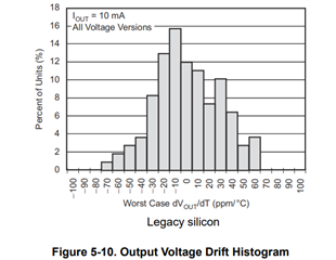

我无法理解如何解读输出电压漂移直方图的 X 轴。 –10 的含义是什么?
如果我想要 1C 的增量 T、那么我是否重新排列 DVO/dT = 10E-6 --> DVO = 1*10eE-6
    此直方图显示了 X 轴上每单位摄氏度输出电压的最坏情况偏差。 在 Y 轴上、它显示给定样本中表现出特定最坏情况偏差的器件百分比。
    –10 的含义是什么?
    这意味着接近样本的 16%的输出电压偏差为–10ppm 以低于标称值的水平旋转 温度上升 1 摄氏度。
    我不确定您要在这里计算什么。 您不能'wange' a dT = 1C。 您可以解读为、如果温度发生 1C 变化、 给定样本中 16%器件的 Vout 将比标称 Vout (10 x 10e-6) 低 10ppm、x 100%=比标称值低 0.001%
    Ishaan
    “想“这个词是错误的,“如果我使用 dT = 1C“将是一个更好的方式来表达它。
     答案的最后一部分是我在绕头时遇到的问题。 我可以忽略 Y 轴、
    我猜我的困惑是 dVO/dT、他们可能只是写了 ppm/dT 而不是包含它括号
    DT = 1C
    –10 = DVO/dT --> DVO =–10ppm/C
    Dt = 2C
    –10 = DVO/dT --> DVO =–20ppm/C
