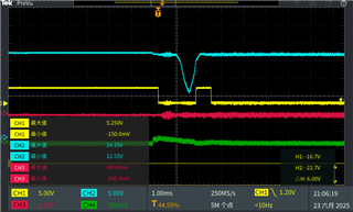

当我们使用 TPS1HTC100 时、有一个问题需要问:当负载输出过载时、一端会出现高级别的故障 我对它有点困惑。 您能给我一些指导吗
以下是实际测量的波形。 黄线表示故障信号、蓝线表示 OUT 输出信号、绿线表示测量的电流信号
示波器上显示的黄色(故障)级别至少持续 500 微秒、不能简单地归类为脉冲级别、对吧? 此外、在测试过程中、上图中所示的情况偶尔会发生、但更常见的是、它长时间显示低电平
根据图中的说明、它与数据表 7.3.4.1 中所述的短路和过载保护有些相似、不同之处在于此时没有规定故障的状态级别

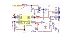

    -你能提供一个示意图吗?
    Rishika Patel
    原理图附在后。 使用的负载是电子负载。 测试环境中使用 24V 电源。 MCU 进入睡眠状态后、它通过随附图中标记为 3 的位置输出低电平。 翻转后、它会输出 5V 电平来控制正常输出 100。 此时、电子负载设置为 17.5Ω 输出。 在输出之后、示波器显示的波形将会出现。 该波形仅在重复试验后出现。 在大多数情况下、故障将保持在低电平、直到 MCU 被唤醒、并且位置 3 的高电平被输出。
     问题  1.如果故障是由于 H100 中的短路保护机制的内部激活造成的,那么为什么这种情况只在多次重复试验后才会发生? 如何理解这种现象?
    问题 2. 数据表中未找到特定的短路保护设置。 仅基于电路分析、不应发生短路保护。 短路保护设置和 ICL 以及 ICL_ENPS 之间的关系是什么?
    尊敬的 Bao:
    24V/VCI 17.5Ω= 1.37A、但波形不会反映这一点、并且每个分频均为 500mA。 此外、输出电压似乎也在降低。 这是否也经常发生?
    电子负载是始终开启还是在任何时候关闭?
    短路保护更适用于阻抗突然变化、例如接地短路或容性浪涌。 电流限制环路需要几 μ s 时间才能置为有效、这样这些内部电平就会限制电流过冲。
    Rishika Patel
    这种现象发生的概率为 20%。 我们仿真的一个现象是故障信号在突然外部负载的情况下如何变化。
    这种突然的负载情况是使用电子负载仿真电阻器。 负载电路的连接和断开并不是恒定的、但在任何时候都是如此
    尊敬的 Bao:
    器件可能出现开路负载故障;根据我的理解、通过“突然的外部负载“、您指的是电子负载打开或关闭(负载连接或断开)。 该器件仅在关断状态下报告开路负载故障。 如果电子负载关闭、这也可以被器件解释为开路负载。
