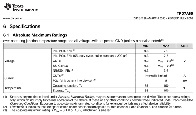

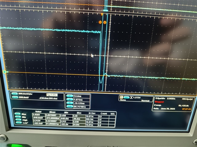

absolution 中的最小值是否有时间限制? 在图中、我测得的芯片 Ven 最小值为–0.648V、超过了–0.3V。 这是否会导致芯片损坏或其它问题?
    嗨、
    是的、这种绝对最大值违例可能会造成损坏、无论其持续时间有多短。 没有超过绝对最大值限制的安全持续时间。
    最佳选择是在输入端应用一些保护。
