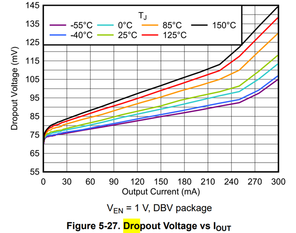

我正在考虑使用 LDO TPS7A2055PDBVR。 根据数据表、建议的最大输入电压为 6.0V 、绝对最大额定电压为 6.5V 。LDO 将由降压稳压器供电、这通常会在瞬态期间引入一些过冲和下冲。
在这种类型的应用中、将降压稳压器的标称输出设置为 6.0V 并允许瞬态偏差保持在 6.5V 以下 是可以接受的吗? 或者、最好将降压稳压器输出设置为大约 5.75V 、以确保任何过冲都低于 建议的最大值 6.0V?
在这种设计中、最佳实践是什么?

    6.0V 到 6.5V 之间的任何值都不会损坏器件、但也不能保证其性能处于 EC 表中的规格限制范围内。 但是、由于大多数特性不会表现出对 VIN 的高度依赖性、因此无论如何、您不应该预计该范围内的性能会下降很多。
    但是、 我通常建议将降压稳压器设置为较低的电压、因为您可以获得更可预测的性能和更高的整体效率(大多数电压阶跃发生在明显更高效的降压转换器中)  。
    由于 OPN 具有 5.5V 输出电压和 0.145VDO 限制、因此请注意任何低于 5.645Vin 的输入都可能导致器件进入压降状态(此时它将无法达到稳定的输出电压)。 请注意、VDO 取决于负载、从技术上讲、您可以通过更严格的运行条件缩减该限制:
    您的优先级应按以下顺序排列:
    低于 AMR (VIN<6.5V)
        结果:可能的零件损坏
    2.高于压降限制、VIN>VDO+VDO_max VOUT (VIN>5.645)
        结果:设备输出将无法完全调节
    3、在建议运行条件内 (VIN<6.0V)
        结果:可能超出规格性能
    最好是尽可能降低降压转换器的标称输出、同时保证其保持在压降限制以上、但对于您的应用来说、6.0V 应该是合适的。
