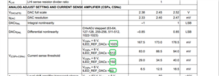

我已在论坛上阅读了关于 TPS92520 当前精度的其他帖子。
QA:我想再次咨询 TPS92520 的电流精度问题:
对于 16:1、它指的是 ILED_REF_DACx、1023:63=16:1、该理解是否正确;

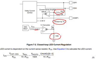

Qb:对于手册内容:模拟调节设置和电流检测放大器 (CSPx、CSNx);
我这样理解:对于不同的 ILED_REF_DACx 值、最终 LED 电流精度是不同的。 ILED_REF_DACx 的值越大、LED 的精度就越高。 这种理解是否正确?
1 μ A 当 ILED_REF_DACx =① 时、V (CSPx-CSNx) 的范围为 167.5mV、173.0mV、178.5mV、LED 电流精度为–3.18%~+3.17%;
② 当 ILED_REF_DACx = 512 时、V (CSPx-CSNx) 范围为 83mV、88.5mV、94mV、LED 电流精度为–6.21%~+6.21%;
③ 当 ILED_REF_DACx = 63 时、V (CSPx-CSNx) 范围为 6.5mV、12.5mV、18.5mV、LED 电流精度为–52%~+48%;
我们的驱动器需要匹配不同的 LED 负载、因此在不改变硬件的情况下、在小电流的情况下、电流误差会非常大。 LED 电流范围是否有任何与不同 ILED_REF_DACx 值相对应的详细参数? 谢谢你。
