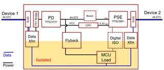

与 PoE 电源非常相似、我对以菊花链形式询问这个以某种方式机密的演示文稿很感兴趣、这些演示文稿在“相关问题“的答案中分享。
    尊敬的 Laur:
    感谢您联系我们! I
    菊花链电路可能类似于以下示例。 建议组合和修改 TPS23731EVM 和 TPS23861EVM 的电路
    我已通过电子邮件与您联系。 如果您有任何具体问题、敬请告知。
    DIAN
    我主要对整体结构和每个节点的电流消耗感兴趣,这是足够的信息得到一个棒球场。 谢谢!
