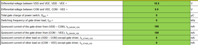

尊敬的团队:

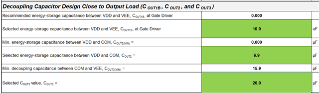

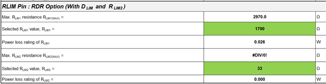

客户使用它来为放大器供电、因此没有 Qg 和 FSW、但 在这种情况下、计算工具似乎会产生错误、如下所示、您能帮助再次检查它并提供 Cout1b/2 和 Rlim1/2 的建议值吗? 非常感谢。

    “#DIV/0!“ 错误表示 RLIM 没有任何值能够补偿从进入 C17、C18 的请求静态电流产生的电荷不平衡。  UCC15241 不应被视为双路输出“电源转换器“、因为电容器中点不是真实的 GND、而是更被视为一种虚拟 GND 基准。 这意味着必须在 COM-COM 和 VDD VEE 电容器之间保持电荷平衡。 栅极驱动器可以自然地保持这种平衡(栅极电容的充电和放电)、但当您在 11.5V 上建议 100mA 电流和在 5V 上建议 100mA 电流时、RLIM 无法进行补偿。 通过在实验室中进行的测试、VEE = 5V 的最大电流约为 20mA –30mA 周围的电流。
