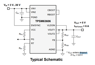

器件型号:TPSM63606
你(们)好 我们一直使用一些 TPSM63606 器件将输入电压从通常 28V 降低到 12V、5V 或 3V3 电源轨输出。 但是、我们有一个应用、实际需要在 5V 输入电压下使用该器件、甚至可能更低。 例如、如果我们仍然希望使用相同的输出轨、在这种情况下它会如何工作? 对于 5V IN 和 OUT、该模块是直接旁路还是无法正常工作? 当然、我认为较低的输入电压不起作用、因为它是降压模块。
如果 TPSM63606 不再适用、您能否为这种灵活的应用推荐任何替代方案? 通常、我们的系统最大功率为 1W 至 2W(有时更高)、我们特别希望任何非常适合交叉配置架构以实现冗余的模块。
非常感谢。

    大家好、
    所有转换器器件都有一个最小压降电压、要使器件正确调节、必须满足该电压。 对于该器件、压降电压为 5.8V、这意味着输入必须大于 5.8V 才能正常运行。 例如、我们无法保证 5V 输入时的输出电压是多少。 对于您的设计、由于输入电压等于所需的输出电压、是否可以使用外部元件实现某种开关。
