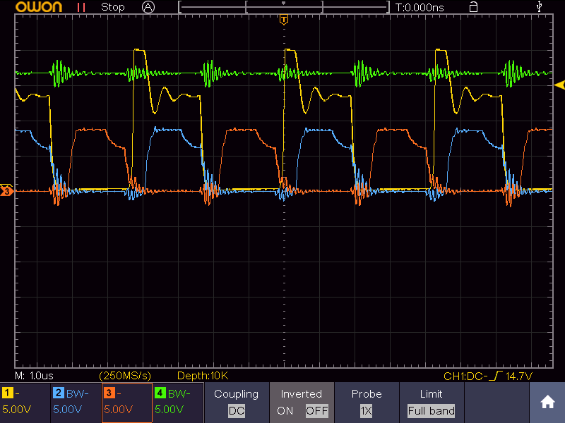

你好。 我正在测试 ucc24624、正确导通 MOSFET 仍然存在问题。
在空载或低负载下、MOSFET 升温速度非常快、而在小负载下、升温速度较慢。 问题与栅极电压有关、它不会超过 5V。 Travo 输出为 80V(峰值高达 16V)。
主要结论如下:
- ucc24624 VDD 降至低,
-栅极电压低
-切换晚开始
黄色 I VD1 (1:10)、蓝色为 VG2、红色 VG1、绿色为 VDD、 空载
MOSFET 在 10 秒内通过 120°C 散热

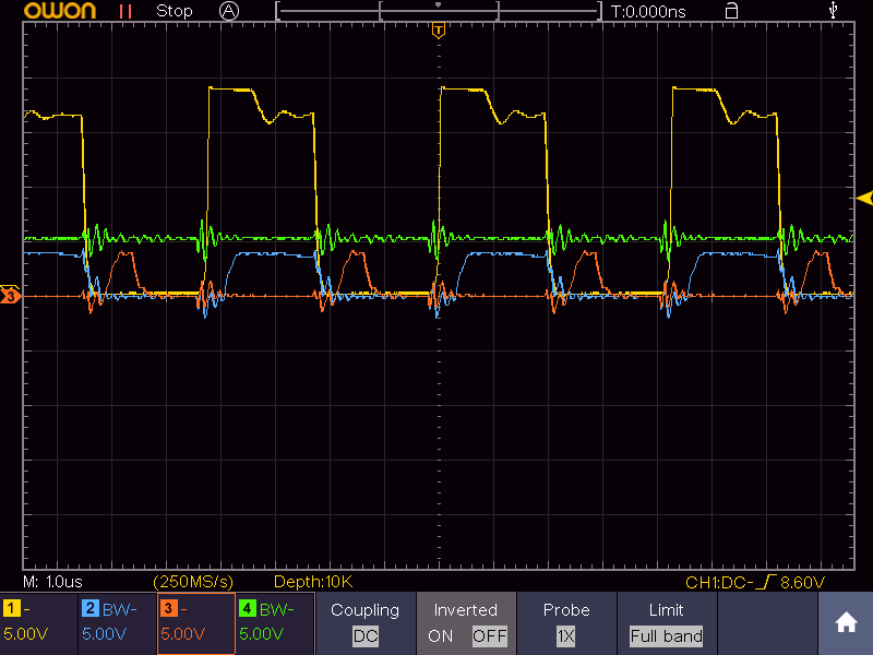

黄色 I VD1 (1:10)、蓝色为 VG2、红色 VG1、绿色为 VDD、负载为 05A

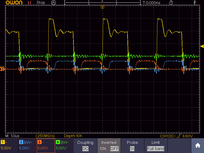

外部 VDD 17V
MOSFET 在 30 秒内通过 120°C 散热

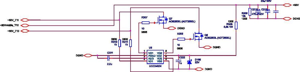

1.这是为 ucc24624 供电的最佳方法、当输出为 80V 时(trafo0 中没有无偏置绕组)
2.为什么 VDX 启动后栅极电压 vgx 启动很晚?
3、还有什么原因导致 MOSFET 发热?
    您好 Andrej、
    我假设您的 UCC24624 应用在 LLC 变压器的中心抽头输出绕组上。  如果我错了、请纠正我。
     对于 80V 输出、在原理图中显示的偏置方法是有效的。  我建议将齐纳钳位电压从 22V 降至 12V。
    VDD 下降到~5V 是因为 6.8kR 串联电阻下降到太高的电压、这是因为在轻负载条件下、高开关频率导致栅极驱动电流要求更高。   减小 R308 的电阻。
    例如、对于 Vout =+80V 且 VDD = 5V、75V/6.8kR =流入 VDD 的 11mA 平均电流、其中大约 1mA 用于控制器、为每个 FET 留下~Ω 5mA。
    当 Vgs = 9.5V 时、每个 SR FET 的栅极电荷将更高。  在轻负载开关频率下、总平均栅极电流将更高。
    快速粗略估算时、如果 Vgs 翻倍、Qg 将至少翻倍、因此 VDD 电流需要 2 倍 11mA。
    我建议将 R308 减小至 3.3kR 作为初始设计更改。  使用 MOSFET 数据表中的实际 Qg 值以及实际设计的预期最大频率。
    2. UCC24624 数据表显示、在 VDX 降至–265mV 导通阈值以下后、vgx 将在~155ns 时导通。  您的波形显示了绕组电压、但每个 VDX 输入都有一个与之串联的 1KR 电阻。  由于引脚和网络电容、该 1KR 电阻可能会增加 VDX 信号的延时时间。
    我建议尝试减小 1KR 值、以查看导通延迟是否变短。
    3、 硅 MOSFET 的发热是由导通损耗和开关损耗引起的。 轻负载通常会降低导通损耗但频率会升高、因此我怀疑您的开关损耗高于预期。  请检查您选择的 MOSFET、以查看它是否对于具体应用而言尺寸超大。
    较小的 MOSFET 将具有较高的 RDS (on) 但较低的 Coss、因此可以进行权衡以接受略高的满载损耗、从而降低轻负载损耗。
