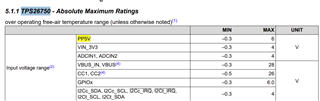

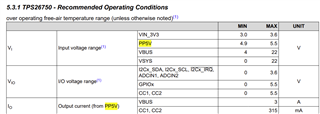

TPS26750 是否包含集成式 FET、还是始终需要使用外部 FET 才能运行?内部 FET 是否仅支持 5V 电压?
2.为什么即使器件能够支持扩展功率范围 (EPR) 应用,电源引脚的绝对最大额定值仅为 28V ?

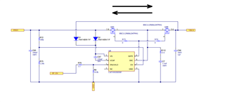

是否有任何推荐的 FET 用于 28V@5A 单向供电?

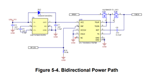

4.对于 EVM 中使用的栅极驱动器 IC “L_T_C_---u6",“,TI、TI 是否有任何替代方案?

    [quote userid=“438581" url="“ url="~“~/support/power-management-group/power-management/f/power-management-forum/1535877/tps26750evm-need-details-on-max-voltage-supported-on-pin-and-internal-fet-details TPS26750 是否包含集成式 FET、还是始终需要使用外部 FET 才能运行?内部 FET 是否仅支持 5V?
    只有一个集成的 5V 源 FET。 该器件需要一个外部 FET 才能运行。
    [quote userid=“438581" url="“ url="~“~/support/power-management-group/power-management/f/power-management-forum/1535877/tps26750evm-need-details-on-max-voltage-supported-on-pin-and-internal-fet-details 为什么即使电源引脚能够支持扩展功率范围 (EPR) 应用、电源引脚的绝对最大额定值也仅为 28V?[/报价]

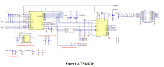

    TPS26750 与 TPD4S480 搭配使用。 TPD4S480 通过对 EPR 电压进行分压来对 TPS26750 进行补充、从而节省 TPS26750 可直接使用的电平。
    看到 TPS26750EVM 时会注意到原理图中的 TPD4S480。 就是这个 IC  必需 TPS26750 时提供。
    电源引脚的绝对最大值为 28V、因为由于检测 IC、该器件的电压不应超过该值。
    [quote userid=“438581" url="“ url="~“~/support/power-management-group/power-management/f/power-management-forum/1535877/tps26750evm-need-details-on-max-voltage-supported-on-pin-and-internal-fet-details 是否有任何推荐用于 28V@5A 单向供电的 FET?
    当前建议使用 EVM 中的 FET。 如果您正在寻找不同的 FET、可能需要直接联系 TI FET 团队、因为我们没有其他建议。
    [quote userid=“438581" url="“ url="~“~/support/power-management-group/power-management/f/power-management-forum/1535877/tps26750evm-need-details-on-max-voltage-supported-on-pin-and-internal-fet-details TI 是否有任何替代 EVM 中使用的栅极驱动器 IC “ L_T_C_--u6“的方案?
    本参考设计 使用此 LM 器件。
    如需更多建议、请直接与栅极驱动器团队联系。
