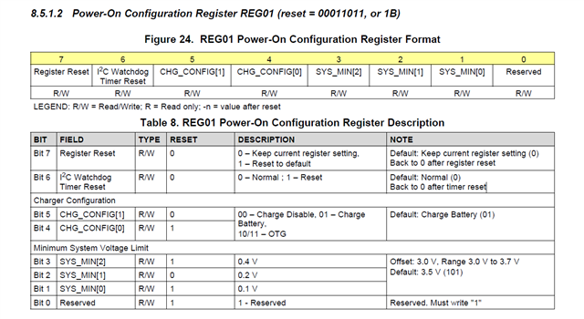

我们使用 BQ24195 和 TP25751 USB-NVM PD 控制器、我们可以看到根据 REG005 中的默认配置、看门狗计时器会在 40 秒后过期。 您能帮助我们了解触发看门狗的原因、计时器启动导致 40 秒后复位吗? REG001 的配置设置为默认值、因此不应在看门狗计时器到期后进行复位、而应正常工作。 我们还检查了 FAULT 寄存器和看门狗故障位是否清除、因此我们无法理解触发看门狗并在 40 秒后导致复位的原因。

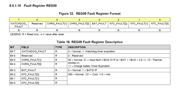

    只是为了确认、您的测试中 WD 重置的症状是什么?
    如果 REG09 清除了 WATCHDOG_FAULT、则它可能不是触发您看到的行为的看门狗复位。 您观察重置时使用的测试设置和程序是什么? 复位的症状是什么(即电源轨变化,特定寄存器复位等)

    尊敬的 Juan:
    我们无法了解可能导致此看门狗问题的原因。 至于测试程序、我们已将 tps25751 USB-bq24195 控制器连接到 PD。 在此处、USB-PD 控制器配置为受电方、输入功率设置为 27W (9V)。 现在我们不知道为什么在此过程中 BQ 看门狗计时器会到期并导致复位。 还有一个观察结果是、我们还在 45W (15V) 的 USB-PD 控制器输入功率下进行了测试、这不会导致看门狗计时器到期。
    在测试 15V 与 9V 不同的 15V 时、我们尚未更改 BQ 寄存器中的任何配置。 因此、我们想知道电池充电器看门狗触发的原因或看门狗计时器开始触发的原因。
    尊敬的 Shanmukh:
    为了进行澄清、我想知道如何知道这是一个看门狗复位故障。 如果 REG09 未报告看门狗故障、则可能是另一种上电复位。

    至于 WD 复位、我们只想知道为什么只有在 USB-WD PD 配置为 9V 而不是 15V 时才会发生 WD 计时器到期复位、因为我们也在使用 15V 配置时没有馈送 WD、但计时器不会到期、或许会到期、但不会复位器件。
    您好、
    输入电压的差异应不影响 WD 功能。 如果断电、可能会导致默认寄存器值重新写入器件。 您是否可以尝试在 VBAT 为 3.8V 的情况下运行此测试(可以从外部禁用充电)、以查看即使器件持续通电、该行为是否会继续?
