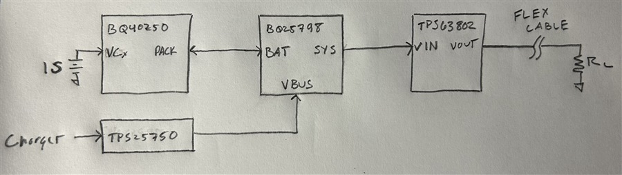

大家好、我们的 1S 设计包括 TPS25750 + BQ25798 + BQ40Z50。  BQ25798 的 SYS 输出驱动 3.3V 降压/升压、类似于 TPS63802(2A 连续、4A 峰值开关电流)、然后  通过柔性电缆驱动负载。  电源路径的简化图如下所示:
我们希望实施短路保护、以防止柔性电缆上出现过度温升、以防下游负载发生短路故障。 柔性电缆无法 承受 接近 TPS63802 峰值电流限值的电流、最大持续短路电流必须限制在约 2A
目前、我们使用 BQ40Z50 的放电过流 (OCD) 功能来保护 SYS 下游的所有内容。 该功能非常方便、因为它不会增加我们的待机功耗预算、并且延迟是可编程的。
但是、该功能只能在系统由电池供电运行时保护 SYS 的所有下游。  当系统采用充电器电源运行时 、BQ40Z50 被有效地绕过、 TPS63802 的峰值开关电流成为限制因素。
我们已考虑 在 SYS 之后添加一个限流负载开关、例如 TPS2560A、但这些器件的反应时间过短 (~3.5us)。 柔性电缆下游的负载可能需要 3-4A 的浪涌持续 1-2ms、并且快速反应的负载开关可能会过早中断的风险太大。 我们唯一的另一个想法是保险丝,但 它的行为没有很好的控制。
我们正在寻求有关如何实现硬件冗余短路保护的思路、该保护可涵盖电池供电和充电器供电的情况。 TI 能否推荐我们可能未考虑的任何其他解决方案? 提前致谢—如果我能提供有关我们的应用程序的任何其他信息、请告知我。
    尊敬的 Jeff:
    您可以限制充电器的输入电流、因此总 ISYS + ICHG、但由于 ICHG 较低、这会延长充电时间。  此外、输入电流限制反馈环路响应时间在~10 毫秒范围内。  也可以将 TPS63802 替换为另一个在 OTG/反向模式下运行的 BQ25798(或电流较低的 BQ25672)(需要打开 I2C)。 在 OTG 中、转换器可以调节输出电压或输出电流。  如果将输出电流调节至 2A、则输出电压会下降。  由于 BQ25798 和 BQ25672 具有相同的 I2C 地址、因此可能需要 I2C 多工器。
    Jeff
    您好  Jeff—感谢您的及时支持!  我们确实考虑了限制输入电流、到目前为止、这似乎是所有不利因素中的一个。
    一种想法是持续监测 BQ25798 报告的输入功率、如果输入功率与 BQ40Z50 报告的输入功率相比可疑、则降低输入电流。 但这是一个 FW 解决方案、可能会失败或规避;我们希望找到一个纯硬件解决方案。
    将降压/升压转换器更改为另一个 BQ25xxx 是一个有趣的想法、但可能会导致成本过高。 我的方框图中未显示另一个 类似 TPS63802 的器件、它为另一组负载提供 3.7V 电源、这第二个降压/升压 稳压器为我们的 PMIC 供电、然后为我们的 MCU 供电、因此没有可用于通过 I2C 启用另一个 BQ25xxx 的可用器件。
    是否有其他方法或 TI 器件可以在这方面提供帮助?  如果我们至少能够以某种方式检测到故障、我们可以驱动一个连接到 BQ25798 的/QON 引脚的 NMOS 将其复位;这将强制输入电流限制恢复到 ILIM_HIZ 引脚设置的安全值。 也许 TI 提供了 某种具有中断输出的监控器 IC、我们可以对其进行去抖或延迟?
    再次感谢您的持续支持。我意识到、这确实是一个系统级设计问题、没有太多 BQ25798 具体的问题;我真的很感激。
