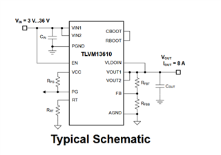

我尝试设计一个具有 极低 开关噪声的直流/直流转换器。 根据我的要求 (24V IN、6.5V、8A OUT)、我的 电源模块着陆于 TLVM13610 电源模块。 为了进一步 降低 开关噪声、我想在设计中添加一个第二级 LC 滤波器。 根据我在线找到的其他资源、建议根据第一级电感器和转换器的反馈带宽来选择电感器和电容器的值。 遗憾的是、 TLVM13610 数据表中似乎找不到这些数字。  有人知道实际值吗? 我还可以如何为滤波器选择参数?

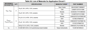

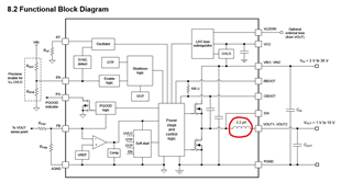

    器件内部有 2.2uH 电感器。
    对于您的应用、我建议使用 3 * 47uF 电容器 COUT。

    谢谢! 丢失了原理图中的数字。 您能否深入介绍我问题的第二部分、即模块的反馈带宽是多少?
    您好、新手、
    如果您是将 FB 网络放置在二阶滤波器之后、我认为这不是一个好主意。 可能会导致不稳定。

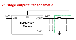

    该滤波器应放置在转换器的主电感器之后、反馈点之前、比如这样(通过了解,测量和降低输出噪声等内容... TI E2E 支持论坛 e2e.ti.com›CFS-file›__key›3362.unders...)
    我 µModule 基于以下文档进行参数选择:如何针对超低噪声 1 μ V 稳压器| Analog Devices 优化二阶输出滤波器 (因此有了有关反馈带宽的问题)
    您好、新手、

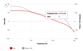

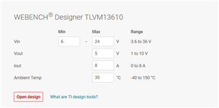

    我想我明白您需要什么。 我最大的问题是、如果您向反馈电路添加额外的磁性元件、则稳定性问题。 如果将 LC 的谐振频率设置为电路带宽的~5 倍、则应该能够通过添加磁性元件来摆脱这种影响。 您可以使用 WebBench 计算器查找频率响应中电路的带宽。
    如果您使用 DS 的 APPS 部分中建议的 L 和 C(在本例中,L 是固定的)、则可以保证得到 Fcross =~1/10*fsw 且相位裕度>=10dB。
