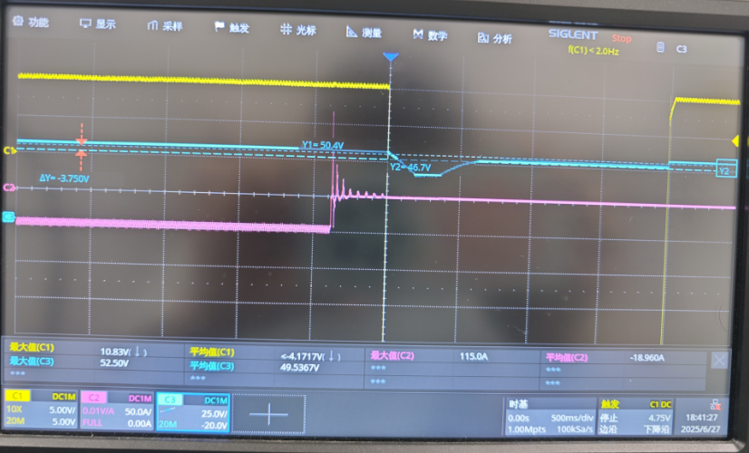

CH1 是 DSG 信号
Ch2 是 电池电流
CH3 是电池包电压

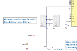

系统首次以 50A 电流充电、当充电突然断开时、电池电流会出现尖峰、导致 DSG 关断。

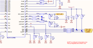

已检查 MCU 程序。 在此过程中、MCU 没有向 AFE 发送 DSG SHUTDOWN 命令。 76952 自己的操作似乎导致 DSG 断开连接。 DSG 断开后、警报原始状态寄存器值为 1699。设置 Bit5 XDSG、但未设置其他安全警报。FET 状态寄存器为 97。
随后的 DSG 关闭是因为 MCU 发送 DSG 关闭命令。
我们尝试在电流采样的两端添加一个 0.1uF 电容器、结果是相同的。
请帮助分析可能的原因。 如需更多信息、请咨询。 我期待着你的答复。
祝你!
    此外、DFETOFF 引脚接地、Settings:Configuration:DFETOFF Pin Config 使用默认配置 0x00
