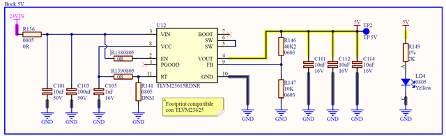

我目前在一个设计中使用 TLVM23615、它可产生 5V 输出。 我在轻负载条件下观察到 SW 节点和 VOUT 上都有一个特殊的波形。 我想确认这种行为是否与预期的 PFM 运行或具有低占空比的 PWM 兼容、如果是、则强制转换器进入 PWM 模式的最小输出电流是多少。
以下是关键详细信息:
  • 输出电压:5V  
  • 负载电流:~50mA  
  • 随附的图中捕获了 SW 节点波形和 VOUT 纹波

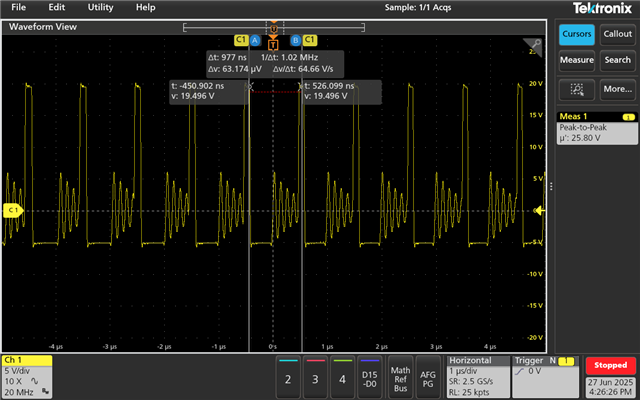

    • “sw_new_000.png":“:sw 节点

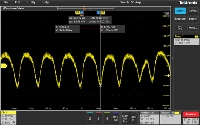

    • “5V_New_000.png “:VOUT 波形
从 SW 波形可以看出、转换器似乎正在进入 PFM 模式。 但是、我在数据表中找不到器件从 PFM 转换到 PWM 时电流阈值的任何指示。

我正在尝试尽可能减少设计中的输出纹波。 我已经尝试添加两个 22 µF 电容器、但纹波仍然大于预期。

    对于 1MHz 处的 24V 至 5V 转换、该器件的峰峰值电流纹波将为~1.8A。 所以 下面是 900mA、器件将进入 DCM 。 此器件的 PFM 阈值典型值为 0.4A。 一旦峰值电流低于此水平、它就会进入 PFM。 但由于在这种情况下纹波很大、这可能根本不会在非常轻的负载下发生/发生。
    在这里、开关频率为 1MHz、该频率等于设定的频率、因此仍在 PWM 模式下运行。 。 DCM 模式下的输出纹波通常较高 CCM 模式进行了比较、这就是您要观察的情况。 如果输出纹波是一个关键问题、我建议您使用 进一步增加开关频率或增加输出电容

    我只注意到现在 SW 波形和 VOUT 波形的标度不同。 处于低得多频率下的 VOUT 纹波表明存在这种情况 此外、还会发生脉冲跳跃 。 即使转换器尝试以恒定频率运行、负载非常低也意味着它必须停止在两者之间切换、以使平均电感器电流与负载电流相匹配。 我猜这就是发生的情况、跳跃以~20kHz 的间隔发生、如 VOUT 波形中所示。
    在这种情况下、由于它在中间跳过脉冲、 增加频率和电容带来的收益会变小 。 纹波将主要取决于 跳过频率和触发跳跃的 VOUT 电平 。 对不起、 在我上次答复之前没有注意到这点。
    虽然可能会实施一些滤波电路来减少输出纹波、但我认为这将是一个更复杂的解决方案。
    最好的方法是选择使用哪种器件 FPWM 时间。 所采用的导通电阻相同 CCM 会有 这不是收益递减的问题 信号。 。 可以增加输出电容和频率、直到达到所需的纹波

    我现在了解到、我看到的纹波可能是轻负载条件下的脉冲跳跃导致的、并且只要转换器以 PFM 模式运行、增加频率和输出电容可能不会产生显著改善。
    鉴于此、我将尝试将 TLVM23615 替换为 TPSM33615(FPWM 型号)、以强制采用连续导通模式并尽可能减小纹波、如您建议的那样。
