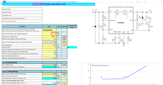

你好。
我想 在设计中使用 TPS259470A、以保护 USB-C 连接器免受过流影响。
使用 Excel 文档 (TPS25947xx_design_calculator.xlsm) 时、我无法更改~13V 范围内的最大工作输入电压。 数据表指出、它在高达 21V 的电压下正常工作。
系统将能够使用 5V 至 20V、因此我希望限制在 4V 至 21V 之间。
我使用的文档是否错误?
我是否必须使用过流/欠流功能? 还是可以禁用它?
    您好 Andrei、
    您是否在 Excel 中启用了宏?
    这里的问题是您没有更新 Vin OVP、而是尝试输入大于 OVP 阈值的 Vin 值。 首先、您应该启用这些宏、然后选择正确的型号、设置 OVP、然后输入更高的 Vin
    Arush
    您有该解决方案。 我需要右键点击该文件并选择“Unblock"。“。 现在它符合我的预期。
