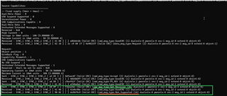

我们正在纯接收设备中使用 TPS65987DDK 电力输送控制器(请参阅下面的标记)。
我们使用的是 TPS65987_88_F907_14_14.bin 固件版本。
我们遗漏了什么?

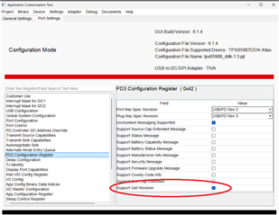

我们正在尝试启用“Get Revision“帧支持、这些支持显然在最近的自定义工具版本中可用。
遗憾的是、即使在固件中启用了“Support Get Revision“选项、此操作似乎不起作用。 控制器响应“不支持“的“获取修订版“消息:
    您好、
    感谢您在 E2E 上联系我们!
    这是因为该固件版本不支持该功能。 请参阅 TPS65988DK 的最新固件:
    e2e.ti.com/.../f907.14.20.bin
    谢谢您、
    Kevin

    因此我尝试了新固件、得到了 Expected Revision 消息响应;
    返回的修订代码:Power Delivery 3.1(版本规范 1.0)
    这似乎修复了与“Automatic Sink Cap“选项相关的另一个问题。
    一切都很好!
