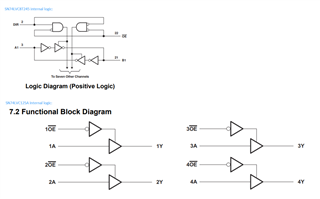

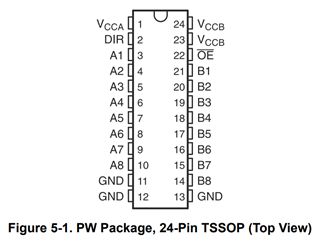

您能否检查 SN74LVC8T245QPWRQ1 中是否有缓冲器? 我们在 SN74LVC125A 中看到它。
    您好 Alan、
    您可以将 VCCA 和 VCCB 连接在一起以进行缓冲区配置。
    Josh
