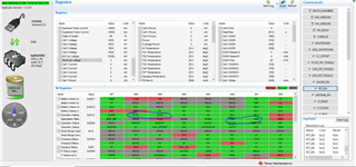

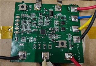

我目前正在使用 BQ40Z50 IC(使用 Texas Instruments EV2400 评估板)。 我有两个相同的 PCB、第一个 PCB 正常运行。 但是、我在使用第二个 PCB 时会遇到问题。 具体来说、我并不观察到 Q1(充电 MOSFET)和 Q2(放电 MOSFET)上以及 PACK+和接地之间的预期 Vgs 电压。

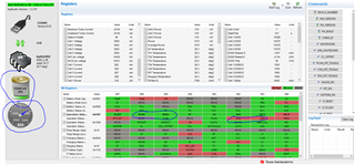

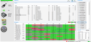

当我将第二个 PCB 连接到 BQStudio 并发出 FET_EN 命令以启用 Q1 和 Q2 时、标志行为与预期不一致。 理想情况下、XCHG 和 XDSG 标志应变为绿色、而 CHG 和 DSG 标志应变为红色、以指示 FET 已导通、反之亦然、即将其关断。 但是、在第二个 PCB 上、FET_EN 命令仅切换 XCHG 和 XDSG 标志(变为红色和绿色)、而 CHG 和 DSG 标志保持绿色(表示关断)。 因此、我无法对电池进行充电或放电。 我已用新组件更换了 Q1 和 Q2、但问题仍然存在。
有关更多背景信息、请参阅所附的原理图、以便更好地了解电路配置。

上图显示了 BQ studio 屏幕、用于“工作中的 PCB“、您可以看到左侧和右侧标志处的电压、电流。 XDSG XCHG 显示绿色、CHG DSG 显示红色、这意味着 FET 用作开关并且正在充电。

    您能否分享电量监测计已将 XDSG 和 XCHG 设置为 FET_EN 的短日志文件? 另外、请确保此时没有跳闸保护功能。
    Anthony
    尊敬的 Anthony:
    很遗憾、我没有这个文件。 如何识别 bq40z50 中是否存在保护跳变?
    @Anthony,
    当触发保护和永久失效时、
    BatteryStatus ()[TCA][TDA][FD][OCA][OTA]会根据安全保护类型进行设置。 意味着我们是否需要检查这些标志是否已设置?
