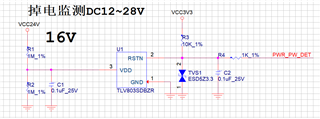

原理设计如上图第一张图片、用于输入电压掉电监测、输入电压用电阻分压做TLV803的输入电压、R1和R2都是1M电阻。μ s

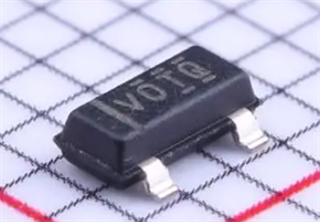

1、第2张图片是丝印21 年份的芯片、产地为Thailand、输入电压在DC16V、TLV803第3脚输入VDD是2.86V、低于2.93V、输出RSTN为低。Ω
2、第3张图片是丝印24 +年份的芯片、产地为Philippines、不能按1正常输出、输入电压在DC16V、TLV803第3脚输入VDD在5.62V、相差比较大。Ω

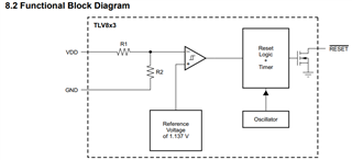

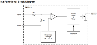

第4张图片是芯片内部结构图、请问芯片内部结构 电阻是否有变化?μ s

    根据原理图、在 VDD 上施加 16V 电压、然后再通过带有两个 1M Ω 电阻器的电阻分压器。 由于该电阻分压器、TLV803 的引脚 3 (VDD) 会检测 8V 标称值。
    TLV803 的引脚 3 绝对最大额定值为 6.5V、因此在上面施加任何电压都可能会对器件造成永久损坏。 能否确认在 TLV803 的引脚 3 上施加了 8V 标称电压?

    这样用其实不是太合适、但是已经这样用了、批量生产时开始用的 21+R θ 的芯片就不正常了、R2分压电阻换成240K电阻基本合适。的芯片正常、后来换成24 21+R θ 的芯片VDD理论是输入电压一半8V、实际由于TLV803内部电路、实际输入只有我上边写的电压大小、调节输入电压范围、在24V、28V输入范围内输入电压都不会超过6V、输出也正常、芯片没有损坏。
    现在是由于更换了不同年份 批次的芯片、已经生产完的产品要批量更换外部分压电阻、我搜索别人关于TLV803的问题、有看到说芯片内部VDD输入是高阻态、实际我觉得也是相当于有个下拉分压电阻的和外部R2做并联、才导致VDD实际输入电压和理论计算有差别。μ s

    请查看下面的功能方框图:
    即使器件中有一个内部电阻分压器、我们仍然只能在器件在电气特性表规格范围内使用时才能保证器件正常运行。
    Andrew Li

    外部输入电压是DC24V、算上20 %波动是19.2~28.8V、电源芯片用的TPS5430、输入电压较宽、低于19.2也能工作、输入电压经过正向二极管给到系统电源
    开始的设想是用输入电源电压做分压采集给到电源检测芯片、通过选用合适的分压电阻、使检测芯片能检测到低于某一值、MCU做掉电处理。μ s
    电源检测芯片选用TLV803SDBZR、阈值电压2.93V、实际用的时候测试发现理论分压值与TLV803的VDD不一致、查看数据手册、发现芯片内部框图很可能有下拉电阻与R2做并联、导致VDD实际电压与理论计算不符、最后调整R1 R2数值、测试在输入电压范围内、VDD未超过6V、RSTN输出高;输入电压低于DC16V时VDD低于阈值电压2.93V、RSTN输出低、MCU能检测到掉电、于是批量就这样用了。μ s
    最近一次批量生产时、用了同样型号 不同生产批次的TLV803、采购时没想到会不一样、结果贴片完不能正常检测、经过测试把R2下拉电阻改为240K基本可以、怀疑可能是不同批次的TLV803内部不一致导致、上一次批量是用的21 +批次、这次是24 +批次。所以就来找你们问问了、芯片内部是不是确实有变动?

    我刚刚咨询了团队、很遗憾方框图中的电阻器 R1 和 R2 不是数据表指定的参数。 因此、TI 不保证它们的值。 此外、TI 不推荐将此器件与外部电阻分压器搭配使用。
    TLV841SADL01YBHR 或 TPS3808EG01DBVR 是可调器件、可帮助满足此系统要求。
