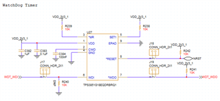

我需要将其连接到 stm32mp2 系列处理器我需要将 WDT 连接到处理器、以便我的连接是否正确? 是否需要将复位引脚连接到处理器、而只需要电压监控器? 您能否澄清一下这个疑问?我仅使用 WDT、那么复位引脚是否需要连接到处理器、或者 WDO 是否需要连接处理器的 NRST 引脚?
    您好、Balakrishna、
    您的原理图看起来是正确的。 如果您仅将此器件用于看门狗功能、则 NRST 可以悬空、不需要将其连接到处理器。
