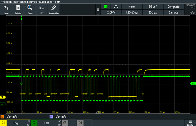

您好 TI 支持团队:
我正在使用 使用 TPS65940400 的定制电路板 、我无法通过 I²C 访问任何有效的寄存器数据。 不过该器件正常 地址 0x28 处的 ACK 、所有寄存器读数一致返回0x00。 I²C μ T 序列与 TPS6594EVM 正常配合使用、因此我怀疑定制电路板上存在与 OTP 相关的问题或初始化问题。
 设置摘要:
  • PMIC 器件 :TPS65940400(通过器件标识确认)
  • 电源轨
    • VCCA = 5.0V(稳定)
    • VIO = 3.3V(稳定,定制电路板上本地生成)
    • 通过跳线将所有 PMIC 输出与负载断开。
    • 已安装引脚 2 上的电容器 (LDOVINT)、并且未连接任何负载。 测量时稳定 1.8V。
  • I²C 地址 :设备以 ACK 响应 0x28
  • I²C 总线连接
    • Δ V_SCL I²C1 Δ V_SDA I²C1 从 EVM 引出的线路直接连接到定制电路板的匹配 I²C1 Ω 引脚。
    • 该总线上不存在其他 I²C Ω 器件。
    • 上存在 I²C Ω 上拉电阻 (4.7kΩ 至 VIO) 仅限 EVM 侧
  • 引脚 20 (NPWRON/ENABLE) :尝试了低和高—对 I²C 行为没有影响。
 发现的问题:
  • 供电 ACK 每个 I²C μ s 事务。
  • 全部 寄存器读取 (包括 Device ID 和 STAT_STARTUP)0x230x73Return(返回)0x00
  • 在尝试配置器件时、GUI 显示“EEPROM Unlock Failed“。
  • 更改引脚 20 (NPWRON/ENABLE) 可执行此操作 不影响 寄存器读取(与 EVM 上看到的行为不同)。
  • EVM 电路板上的 I²C 脚本和软件也相同、成功 、返回预期数据。
 已执行的调试操作:
  • 已验证 I²C 波形:启动→_ID(写入)→ACK→寄存器 addr→ACK→I²C START→_ID(读取)→ACK→I²C DATA = 0x00
  • 已验证示波器上的所有电源轨—无欠压或不稳定
  • 验证了 VIO 和 VCCA 电平和电流源
  • I²C 了 I ² C 总线上正确的引脚映射和信号完整性
  • I²C GUI 和低级 I ² C 脚本测试了行为
  • 删除了定制电路板上的冗余上拉电阻以避免争用
 问题:
  1. TPS65940400 是否会以 ACK 响应 I²C μ s 保持在初始化状态 、阻止所有寄存器访问(即 OTP 从不加载)?
  2. 都有 无文档记载的 OTP 加载必要条件 例如内部信号或状态位上的预期拉电平?
  3. 这部分可能是什么 出厂时装有锁定的 OTP 或需要特殊序列才能允许读取访问?
  4. IF OTP 缺失或损坏 、对于所有寄存器读取、器件是否仍会确认但返回 0x00?
  5. EEPROM 编程 GUI 序列取决于特定的寄存器状态 如何在空白设备中复制?
任何见解都将非常有帮助。
下面是读取 DEV_REV 寄存器的 I2C 线路的捕获、该寄存器返回零。 读取所有寄存器具有相同的输出。

    尊敬的 Katie:
    感谢您的答复。
    我认为原理图(随附 e2e.ti.com/.../8780.PMIC.pdf) 比照片更有用。 我们已将 I2C1_SDA 和 I2C1_SCL 线从 EVM 连接到定制电路板。 在我们的电路板上、SDA 线路与所有其他组件断开连接、仅连接到受测的 TPS65940400 PMIC。 由于 PMIC 未配置、因此我们电路板上的其他元件均未通电。
    也就是说、我们确信物理连接是有效的、因为:
    1. 我们从器件接收到有效的 I2C ACK。
    2. 我们开发了一个在另一个开发板上运行的自定义 I2C 脚本来复制 GUI 事务。 我们针对 EVM 已组装的 PMIC 对此进行了测试、并确认通信成功(请参阅随附的照片/resized-image/__size/320x240/__key/communityserver-discussions-components-files/196/photo_5F00_2025_2D00_07_2D00_02_5F00_15_2D00_33_2D00_08.jpg)
    现在来回答我们的问题:
    1. 从 PMIC 读取寄存器是否需要任何序列、或者我们是否可以在无需之前配置的情况下通过 I2C 直接读取寄存器?
    2. 我们预计第 1 页上的寄存器偏移 0x22 会反映 I2C1_ID。 在 EVM 上、这会返回 0x48。 在访问空白 TPS65940400 时、我们是否仍需要非零 I2C1_ID 值、或者如果未对 OTP/NVM 进行编程、是否会返回 0x00?
    3. 另一个奇怪的事情:空白器件响应 I2C 地址 0x28(收到 ACK)、但不响应 0x48。 空白 TPS65940400 是否存在这种预期行为?
    我们首先需要能够通过 I2C 与 PMIC 通信、至少读取一些寄存器、然后进行 GUI 编程。 要么我们在硬件上缺少某些内容、要么存在未记录的序列。
    再次感谢您的帮助。
    我已经确定了定制电路板上无响应行为的根本原因。
    该问题是由于绕过了由 OVPGDRV 引脚控制的外部 FET、同时仍保持 VSYS_SENSE 的连接。 根据数据表、TPS6594x PMIC 在启动时对外部 FET 执行短路故障检查。 如果 VCCA 在允许 OVPGDRV 启用 FET 之前上升、PMIC 会将其检测为故障并拒绝启动。
    我通过绕过 EVM 板上的 FET 确认了这一点、这导致了相同的故障。
    解决方案:我将 VSYS_SENSE 接地。 OVPGDRV 已悬空、并直接为 VCCA 供电。 在这种配置下、PMIC 现在会启动并正确响应。
    希望这有助于其他面临类似启动问题的人。
