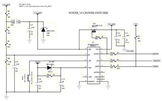

使用 TPS3600D33 器件、VIT 典型值= 2.93V
VDD 和 VBAT = 3.3V

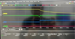

从 VDD 切换到 VBAT 时、VOUT 从 3.3V 降至 2.9681V。 如何尽可能减小压降?
    您好 William、
    您是否能够分享用于此设计的原理图?
    Jesse
    兹随附原理图
    您好 William、
    在 VOUT 转换期间、BATTON 的状态是什么?
    杰斯
    BATTON 从低电平变为高电平。
    您好 William、
    由于 PMOS 在转换期间仍导通、因此 VDD 变为低电平可能会下拉 VOUT、从而导致观察到的压降。 是否可以移除 FET 并查看该压降是由于器件在电源之间转换还是通过外部方式被拉至低电平所致。
