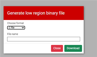

1.在 USBCPD 应用程序自定义工具中、我们可以通过全闪存二进制文件导出配置文件。 当 MCU 引导配置没有 EEPROM 时、我们可以按原样使用该数据吗?
我们计划将该二进制数据写入 MCU 并使用 MCU 引导。

    [报价 userid=“386772" url="“ url="~“~/support/power-management-group/power-management/f/power-management-forum/1538116/tps25751-about-register-configuration ]1. 在 USBCPD 应用程序自定义工具中、我们可以通过全闪存二进制文件导出配置文件。 当 MCU 引导配置没有 EEPROM 时、我们可以按原样使用该数据吗?
    不可以、从 MCU 刷写时、应使用“low region“选项。 此外、大多数应用都使用.C 文件格式来获取数组格式的映像、从而可以轻松移植到 MCU 代码中。
    2. 我们可以使用 GPIO 控制器件的功能模式吗? 从 TRM P82 中、没有与器件功能模式相关的 GPIO。 因此、根据我的理解、控制器件功能模式的唯一方法是使用 ADCIN1 和 ADCIN2。 这是正确的吗?
    无电电池配置仅可通过 ADCINx 电阻器进行配置。
    这些专用于从 VBUS 上电时的初始 PD 行为、并且没有与这些相关的 GPIO。
