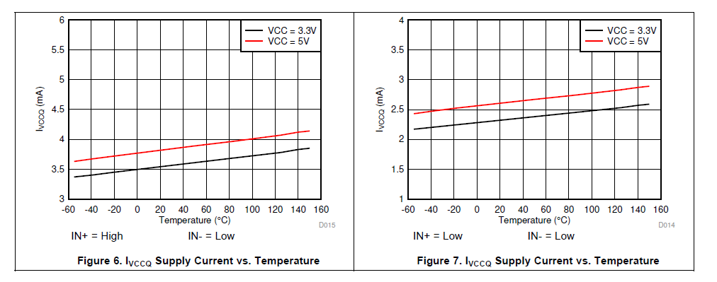

在低电压(初级侧)辅助电源电流要求中、需要考虑哪些参数?
初级辅助电源要求:
在数据表中、提供了不同条件下的 Vcc 和 Vdd 电流图、如下所示。
根据数据表图、IVCC 电流仅因 VCC 电压、温度和 INP (H 与 L) 条件而变化。
IVCC(初级侧偏置电流)不随频率而变化。 因此、根据应用 VCC 电压和最高温度、最大 Vcc 电流将是最大电流、并具有大约 20-25%的裕度。
 INP=H 和 INP=L 时整个温度范围内的 IVCC
 IVCC。 不同频率下的 IVDD
另一个需要考虑的因素是使用 APWM。 如果未使用 APWM、则规划 Max IVCC 应该良好、并且 APWM 引脚必须保持开路。
如果使用 APWM、则需要考虑最大 APWM 占空比、并且 APWM 上规划的任何其他外部电路决定最大电流。 IVCC 将根据它更高。
