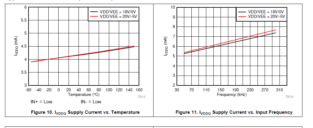

隔离式栅极驱动器用于开关 IGBT、Si 和 SiC 电源开关。 所有这些电源开关都由电压驱动。 当栅极电压超过阈值电压时、它将打开开关;当栅极电压降至阈值以下时、它将关闭开关。  隔离式栅极驱动器所需的总电流(功率)将取决于以下参数:
  1.  运行隔离栅极驱动器所需的静态电流
  2.  为电源模块的栅极充电所需的电流。
此外、IVDD 电流会因开关频率和温度而异。   数据表中提供的静态电流图如下所示。
开关电源模块所需的平均电流取决于电源模块的栅极电荷和开关频率。 因此、它将根据开关频率是动态的 (FSW * Qg)
因此、隔离式辅助电源所需的总平均电流为:  IQ (max)+(FSW* Qg)、  这是最低平均电流要求,但考虑到电源模块中的温度变化,计划额外的~20-25%的裕度以适应最大系统温度。
虽然栅极驱动器提供 10A 的峰值电流、但隔离式辅助电源无需提供“峰值电流“、因为峰值电流由靠近 VDD VCC/VCC2 的大容量电容器 (1-10uF) 提供。 但是、平均电流应提供开关该电源模块所需的功率。
